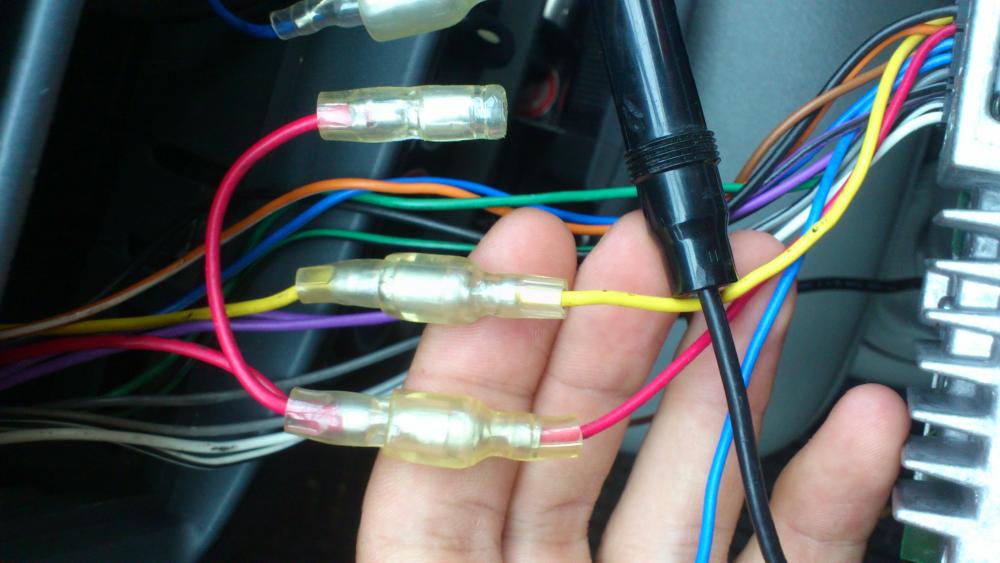

  • Das wurde schon über 100 Mal gefragt. Hätte man leicht über die Suche finden müssen.
    Es kann sein, dass dein Kenwood Radio am roten und gelben Kabel Stecker mit durchsichtigen Plastikkappen hat. Einfach auseinanderstecken und rot mit gelb tauschen.
    Siehe Bild
