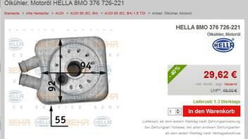

    EDIT: Hab auf Verdacht neuen bestellt :serledigt:
  • Hallo,
    mein Tipp: Kauf dir einfach einen neuen. Kostet nicht die Welt und ist schnell eingebaut.
    Wahrscheinlich ist deiner noch der Erste und dementsprechend ziemlich alt.
    Da würde ich mir gar keine große Gedanken machen wie ich den alten prüfen kann.
