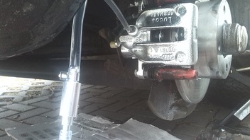

Vor Jahren hatte ich alle Bremsschläuche und 2/3 der Leitungen erneuert, damals mit zwei Mann entlüfet. Einer pumpt und der andere öffnet und schließt. Jetzt (siehe Bild) den Sattel nach der Methode erneuert, kein Unterschied in der Bremsleistung feststellbar. Es ist ja nicht stundenlang die Entlüfterschraube 3 Umdrehungen offen. In 2min ist das erledigt. Schraube auf und wieder bis kurz vor fest ran. Die ist vielleicht 1/8 offen.
