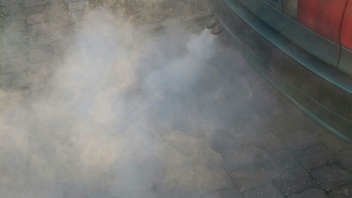

    Anbei noch ein Foto vom qualm wie er mal kurz lief und da war es noch wenig des ist beim letzten lauf so viel geworden dass abbrechen muste wegen schlechter Sicht :S .

    bei dem Dampf, den der entwickelt, bleibt eigentlich nur die durchgebrannte Zylinderkopdichtung.
    Wieveil Wasser fehlt denn im Ausgleichsbehälter?
