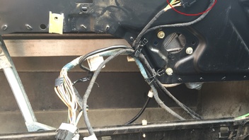

Wofür ist dieser Stecker an der Tür?
Einfach mal Kabel verfolgen?
Hallo!
Die rot eingekreiste Steckverbindung ist für den el. verst. Aussenspiegel
(2 x Spiegelheizung und 3 Leitungen für die el. Verstelleinheit).
Zum EFH-Motor gehen nur zwei Leitungen.Gruß,
Lexi -

Ich weiss jetzt nicht ob bei dir die Kabel alle original sind. Aber ich habe letztens meine Türverkleidung abgebaut, da hab ich den Stecker getrennt und das war die Verbindung Kabelbaum zur Türverkleidung, würde ich jetzt mal behaupten. Da können sozusagen die Stecker am Spiegel- und Fensterheberschalter an der Verkleidung bleiben.
Gruß Mecky

Hallo!
Das kann allein wegen der Anzahl der Leitungen nicht funktionieren.
Der Stecker, um den es sich hier handelt, hat 5 Leitungen.
Diese sind, wie bereits ja schon festgestellt, allein für den el. Spiegel (3x Verstelleinheit + 2x Heizung).
Jetzt kommen noch die Leitungen für die el. Fensterheber hinzu und die Leitung für die ZV.
