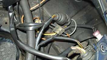

    Ich hab vor einiger Zeit dieses komplette Update gekauft, welches im Motorraum verlegt wird:
    http://www.amazon.de/CARCHET%C…oh_aui_detailpage_o05_s00
    Nun meine Frage: Wer hat genau dieses ebenfalls installiert und kann mir sagen wie er das mit der Kabelführung an den beiden "Lampentöpfen" gemacht hat!? Die Kunststoffteile, die man so aufsteckt und mit ner viertel Umdrehung befestigt. N' Loch reingemacht? Oder ne Ecke ausgespart?

  • Du kennst diese "Töpfe"/ Abdeckungen, die ich meine? Die an den Schheinwerfern hinten dran sind? Egal wieviele Adapter und Gegenstücker ich mir da noch dranbastel, die müssen durch diesen Deckel. Das ist der Punkt.

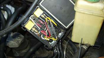

  • Ich habe seit Passat GT Zeiten so ein Lichtupdate im Eigenbau, jetzt auch unseren Audis. Ist in einer Box vom alten T3 Bulli (Kabelbox Motorraum...) Leistet hervorragende Dienste, vorallem sind alle Steckverbindungen, LSS etc. umgangen. +12V kommen direkt von der Lima (Sicherung nicht vergessen), von da zu den Relais und dann über je 8A Sicherungen an die H4 Stecker.
    In die runden Deckel habe ich Löcher gebohrt, eine Gummitülle rein und dann die Kabel durchgesteckt. Vorher entweder die Steckschuhe aus dem Kompaktstecker entriegeln (kleine Blechzunge), Kabel durchstecken oder die Kabel trennen und hinterher mit 6,3mm Flachsteckern und Verbindern (auch 6,3mm, die klaren PVC isolierten) wieder zusammenführen.
    Die Ansteuerung der Relais habe ich über einen orig. Steckverbinder (ausgebaut aus einem Scheinwerfer vom Schrott) angeschlossen, so sind die original Anschlüsse noch in den Scheinwerfern.
    Der Vorteil ist bei diesem System, garantiert 13,8V an den Halogenlampen. Nachteil ist die kürzere Lebensdauer der Lampen aber dafür ist das Licht einfach herrlich (neue Reflektoren dazu und es ist umwerfend..)
