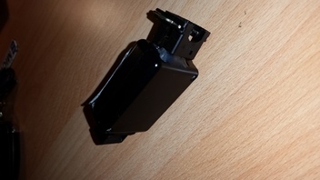

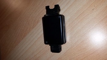

    Kein einziger Funken. Von der Zündeinheit dann weiter ins innere gegangen. Dabei fiel mir dann in der Nähe des Zylinders 3 eine kleines schwarzes Gehäuse auf.
    Also um genau zu sein stecht dieses Gehäuse mit dem Flachkontakt seitlich auf dem 3ten Zylinder.
    Sitzt zwischen 2 Flachkontakten, ist mit Heißkleber zugelaufen und wenn ich das richtig sehe sitzen da Widerstande oder was ähnliches drin.
    Dieses Gehäuse ist aufgeplatzt, der Heißkleber ist zu beiden Seiten rausgelaufen und blockiert damit auch die Kontakte.
    Finde daran auch keine Teilenummer oder ähnliches. Nur die Teilenummer von dem Flachkontaktgehäuse ist vorhanden.
    An der Box selbst ist keine Nummer.
    Jetzt die Frage. Liegt es daran das ich am Motor keinen Funken habe bzw. was ist das für ein Teil und welche Funktion hat es?

    Habe herausgefunden das diese schwarze Box irgend so ne selbst gebastelte Box sein soll, die dem Motor vorgauckelt en voluminöseres Gemisch zu haben als er eigentlich hat.
    Keine Ahnung für was sowas gut sein soll.
    Jedenfalls hab ich diese "schwarze Box" jetzt einfach mal weggelassen und das Kabel direkt dort hiingesteckt wo es hin soll. Immernoch kein Zündfunke.

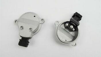

    Werde morgen versuchen nen neuen Nockenwellensensor zu bekommen und auszutauschen.
    Gibt es denn ne Möglichkeit das Zündmodul oder den Nockenwellensensor zu überprüfen?

  • Auf welchem Geber/Stecker steckt es denn ? wenn ich raten müsste, ist hinten an Zyl. 3 der NW-Geber oder Hallgeber dran geschraubt. Original ist das nicht. Warum ziehst den Mist nicht einfach ab, steckst ganz normal den regulären Stecker drauf und probierst es aus ?

    Also Hallegeber sitzt dann nach meiner Beschreibung auf der Rückseite des Zylinders 6?

  • Diese Box war wohl als "Chiptuning" gedacht und ist nichts anderes als ein Widerstand, welcher den Ansauglufttemperaturgeber manipuliert. Nur ne große Verarsche.
