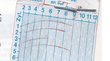

    ich bin sehr traurig und verärgert :minigun: , nachdem ich gestern die Ergebnisse der Kompressionsmessung erhalten habe. :grumble:
    (siehe Anhang)

    Und nun 10.000 km und 6 Monate später nun so ein schlechtes Kompressionsbild, vor allem der 3. Zylinder ist meiner Meinung nach Katastrophe. ;(
    Aber auch die anderen Zylinder finde ich jetzt nicht so klasse (soweit ich weiß hat er neu 12 bar).

  • Neu hat der ABT eine Kompression von 9 - 12 Bar, die Verschleisgrenze liegt bei 7 Bar. Zylinder 3 hat es also hinter sich. Da Ventile etc. neu gemacht wurden (ich vermute, dass sie auch eingeschliffen wurden) tippe ich eher auf Kolbenringe. Böse Zungen behaupten ja immer, dass es keinen Unterschied macht, da der ABT so oder so keine Leistung hat. :D . Von aussen lässt sich das auch nicht genau feststellen, ob es nun die Ventile, oder die Kolbenringe sind. Das einzige was hilft, Zylinderkopf runter, Ventile einschleifen, Kolbenringe erneuern, evtl. Zylinderlaufbahnen honen lassen und Übermaßkolben verbauen. Ehrlich gesagt löhnt der finanzielle Aufwand beim ABT kaum, den bekommt man an fast jeder Strassenecke hinterher geschmissen, auch mit geringer Laufleistung.

  • Die Höhe der Kompression ist meines Wissen nicht so entscheidend wie die Gleichmäßigkeit. Die Höhe häng denke ich von der Anlasserdrehzahl, der Temperatur im Verbrennungsraum während der Messung und von deinem Tester ab. Gerade der verwendete Motometer (den nenne ich auch mein eigen) hat innen eine Stellschraube zum Einstellen des Messwertes. Wenn dort einer mal gedreht hat, sollte man den max. Messwert so und so in Frage stellen.
    Möglich ist auch eine Fehlmessung am Zylinder 3. Das hatte ich auch bei meinem Motometer schon. Es muss nur das Rückschlagventil im Gerät leicht lecken und schon stimmt die Anzeige nicht. Man könnte z.B. mal Zylinder 3 mehrmals hintereinander Messen. Du hast ja auf dem Wachsblatt noch 4 Zylinder frei.
    Da ich einen niedrigen Ölverbrauch bei dir gelesen habe, würde ich mal einen Fehler bei den Kolben bzw. Kolbenringe zurückstellen. Außerdem, das Argument das alle 4 Zylinder gleichen Verschleiß unterliegen, ist sehr gut. Als Test kann du mal Druckluft bei OT in den Zylinder 3 leiten und horschen ob es am Einlaß, am Auspuffende oder an der Kurbelgehäuße Entlüftung rauscht. Dorthin würde die Luft entweichen.
    Möglich wäre natürlich eine Beschädigung der Zylinderwand bei Zylinder 3. Mann kann ja auch ohne Demontage mal in den Zylinder hineinsehen. Da gibt es inzwischen ja Geräte dafür. Da gibt es doch den Trick Öl in den Zylinder laufen zu lassen und die Messung zu wiederholen. Das Öl gleichtFehler an den Kolbenringen aus. Ob das wirklich geht weiß ich nicht.
