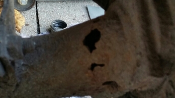

Hinterachse schweißen geht das
Hinterachse schweißen - geht das in diesem Fall?

--Es ist verboten am Hilfsrahmen Reparaturschweißungen vorzunehmen !
--Es ist nicht sinnvoll, an einem Hilfsrahmen zu schweißen. Wenn die
Korrosion soweit fortgeschritten ist, daß ein Mängelbericht zu erwarten
ist, dann hat der Rahmen einen Zustand erreicht, wo er ausgetauscht
gehört.Gründe:
a)Ist er an einer Stelle schlecht, dann ist er an anderen Stellen nicht besser.
b)Es gibt Stellen, die sind als Reparaturschweißung quasi nicht vernünftig erreichbar. Zudem sind die doppellagig.
c)Reißt ein Hilfsrahmen an einer solche Stelle, dann kann eine Schwinge
quasi führungslos werden, bzw. taucht ein Hinterrad 'von jetzt auf
gleich' im Radkasten ab, was sehr gefährlich ist. Vorzugsweise paßiert
soetwas, wenn Druck auf dem Rahmen ist, was bei schneller Kurvenfahrt
paßiert.d)Ein hinterer Hilfsrahmen kostet relativ so wenig, daß auch aus
finanzieller Sicht überhaupt keine Verlockung besteht, Dummheiten zu
machen.Hab ich aus einem Mini-Forum

Oh hau a
Meine Hinterachse sah schon schlecht aus, gegen deine aber noch wie neu.
Da darf man definitiv nicht dran schweißen, das ist total heikles Material, hochelastisch um die Verbindung zur Verbundachse herzustellen ohne das die Schweißnähte abreißen.
--->Schrott. -

Wie sieht denn der restliche Wagen rostmäßig überhaupt aus? Hilfsrahmen vorne? Kofferraum? Kotflügel? Unter den Zierleisten?
Lohnt sich das noch? -
as ist total heikles Material, hochelastisch um die Verbindung zur VerbundachseDa ist überhaupt nichts heikel. Das ist ein simples Stück Stahlrohr einer bestimmten Festigkeit, dass die Starrachse bildet, da sind die Längslenker dran gebrutzelt und gut. Hat man die Maße und das Material kann man das jeder Metallbaubetrieb neu bauen. Was meinst du, wie die Teile ab Werk verbunden waren ? Das lohnt aber vermutlich einfach nicht, weil das bei jedem 2ten Verwerter vermutlich irgendwo auf dem "zu verschrotten" Stapel herum liegen wird.
