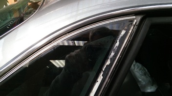

Hatte heute Langeweile und hab mich mal an das Dreiecksfenster gewagt. Anfänglich sehr schwer , aber als ich das Prinzip verstanden hatte ging es mit Gedult doch recht gut .

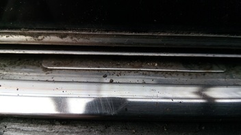

Nun habe ich das Problem das die horizontale Chromleiste noch weg muss. Kriege ich die auch so raus oder muss dazu das Fenster herausgetrennt werden ?MFG Tim
Ich bin davon ausgegangen, dass du die Scheibe komplett raus haben willst. Bei deinen Bildern ist das Glas noch drin. Lass die Zierleisten erst mal so und versuch mit mäßiger Wärme den Kleber zu lösen. Nimm so ein Rohr - Gulli - Pfopper für das Schei..... haus, bäbsch den an die Scheibe und Wärme, Wärme steigern bis es raus ist.
