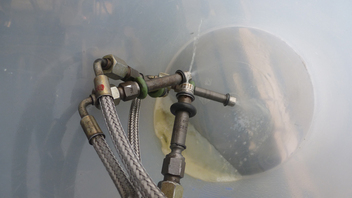

    Ich habe als Tipp noch mal ein hängendes Einspritzventil mit schlechten Strahlbild bekommen.

  • Die Düsen lassen sich nicht retten. Da musst du leider neue kaufen. Das Bild ist aber etwas subotimal. Man sollte die ESV in einzelne gläser stecken, damit man die mengen auch vergleichen kann.
