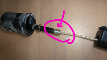

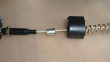

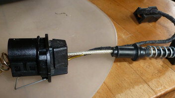

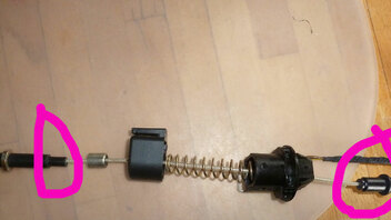

    Ich habe mal ein paar Fotos angefügt. Ich vermute, das Kunstoffteil (Bild mit 2 Kreisen) gehört zusammen und bildet die Gegenkraft zu dem Metallbügel. Wenn diese Kraft fehlt, weil das Teil zerbricht, hebelt es den Bügel aus der Halterung.
    Der Bügel auf deinem Foto ist bei dir noch original?
    Ich vermute du hast den Draht auf die andere Seite gemacht?
    Die Buche gehört so wie auf dem Bild mit einem Kreis zu sehen?
    Der kickdown Schalter geht noch, es scheint nichts zu fehlen, gut so.
    Zerlegen kann es vermultich nur durch durchschneiden des Drahts. Dann müsste man es mit einer Buchse verlöten.
    Aber deine Rep geht ja wohl, da braucht man nicht schneiden....

    Die Buchse gehört wohl dahin, wo du sie eingekreist hast.
