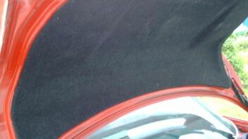

  • Die Heckklappe vom Audi 80 Typ89 schließt leider (genauso wie das Handschuhfach) immer mit einem "billigen" Geräusch. Beim B4, C4 usw... ist das Schließgeräusch deutlich hochwertiger. Falls es sich nur um ein Klappergeräusch handelt, so könnte es z.B. vom Kennzeichen, falls vorhanden Kennzeichenverstärker oder der Blende um das Kennzeichen kommen.
    Es gab auch beim Typ89 eine Verkleidung der Heckklappe (siehe Bild), allerdings ist dies ein recht seltenes Extra und hat auf die Geräuschakustik kaum Einfluß.

  • diesse Verkleidung für den Heckdeckel war überwiegend in Amerikanischen Audi Typ89 Modellen verbaut wo er generell als Audi 90 verkauft wurde.Hier ist es sehr schwer sowas zu bekommen und wenn so eine Verkleidung mal bei E-gay auftaucht dann steigt der Preis schnell über das sinnvolle Niveau, ähnlich wie bei der Verkleidung für das Reserverad links im Kofferraum.Habe auf Treffen und in der Clubszene allerdings schon öffter gehört dass sich einige das Teil bei E-gay US ersteigert haben und zusenden liessen,soll immernoch günstiger sein als hier besorgen und dort war das Teil auch deutlich öffter verbaut!
