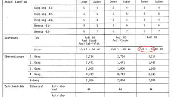

  • CAG hatte die Frage nach der Übersetzung: Daher habe ich die Getriebe+Differenzial-Übersetzung mal angehängt. Man kann in der Tabelle außerdem erkennen, dass z.B. der 85 kW-Motor ein Differenzial hatte (die Getriebe haben alle die gleiche Übersetzung), das auch länger übersetzt war. Ich fände es nebenbei sowieso interessant ein ganz anderes Getriebe (oder ein anderes Tellerrad mit Triebling) mit einer längeren Übersetzung einzubauen, aber falls die Umschaltpunkte drehzahlabhängig sind und ein anderes Getriebe bei den gleichen Drehzahlen umschalten, würde die Umschaltung bei einer noch höheren Geschwindigkeit stattfinden, d.h. man würde innerhalb von geschlossenen Ortschaften praktisch immer im 3. Gang fahren müssen. Auch nicht die beste Lösung.
    Zur anderen Frage von CAG „... in welchem Gang wird vmax erreicht, im 3ten oder im 4ten ?“ Ja, da nehme ich mal schwer an im 4ten. Habe ich nie
    ausprobiert. Kann ich mir auch nicht anders vorstellen. Verstehe leider die Frage in dem Zusammenhang nicht?
    Aber zurück zum Thema: Schade, dass es keinen Schaltplan gibt, aus dem man die Funktion des Steuergerätes entnehmen kann und dann die Schaltpunkte zu beeinflussen.

  • Frage nach der Übersetzung
    1. Das wäre dann geklärt, siehe 3.
    2. Sind sie nicht, Drehzahl und Last bestimmen die Schaltpunkte.
    3. Der Zusammenhang ist zu 1., zu sehen, ob das ein Schonganggetriebe ist, was es ist, die erreichen vmax im direkten = hier 3. Gang.
    Im Normalfall sollte aber auch damit ein fahren im höchsten Gang in der Stadt möglich sein, ABER wenn die Übersetzung ungünstig ist, kann es schon vorkommen, dass auch nur bei geringer Lasterhöhung runter geschaltet wird. Diese Hysterese/Lastpunkte sind im Kennfeld abgelegt.
