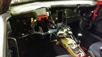

So das Armaturenbrett ist raus !
Erstmal vielen dank für euren ganzen Antworten !
Ich hab nun einfach das gesamte Lenkrad mit ''Lenkstange'' ausgebaut (Siehe Bilder)
