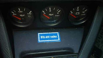

Aschenbecher Ausbauen

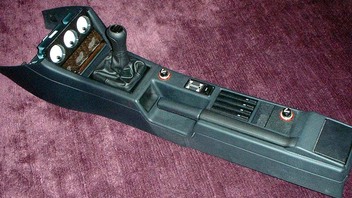

  • danke tobner. ich hab hier jetzt die vordere mittelkonsole für ZI und die alte hier liegen und ich werd jetzt versuchen die ZI's in die alte konsole ein zu bauen, damit ich mir die bastelei mit dem teppich sparen kann.
  • boa alta.... ich krich hier grad plaque!!
    laut der akte hat meine schleuder folgenden "leitungssatz für schalttafel": 893 971 315 AM mit jeglichem spökes und unteranderem auch "für Fahrzeuge mit Zusatzinstrumenten".
    den weißen, 6-poligen stecker hab ich auch gefunden, aber wo zur hölle ist der runde, 2-polige, schwarze stecker?
