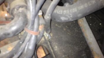

Ich habe mir aber mal die Unterdruckleitungen angesehen, welche zu den schwarzen Kasten am Ausgleichsbehälter führen. Ist das der Aktivkohlebehäter??
Da ist wohl ein Anschluss abgebrochen und mit einem Roehrchen sowie Heisskleber was geflickt worden... Könnte das auch eine Ursache sein?

Es scheint wirklich am Unterdruckleck am Aktivkohlefilter gelegen hu haben. Er laeuft nun recht rund im Leerlauf.

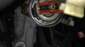

Eine defekte Lambdasonde ist für den Motor ein no go. Da läuft der idR immer total mieß. Klar Zahnriemen um einen Zahn versetzt ist auch suboptimal. Passiert gerne beim draufmachen bzw. dann beim spannen. Da muss man die NW um einen Zahn verdrehen. Beim Spannen zieht sich das dann perfekt hin.
