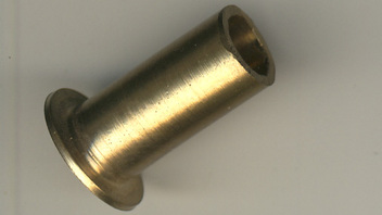

  • In dem Gelenk unten an der Tür ist ein Messing Gleitlager in das Scharnier eingepresst (s. Foto). Das läuft ein. Der Bolzen selbst ist oft unbeschädigt.
    Wer eine Drehbank und eine Reibahle hat kann sich die Buchsen selbst anfertigen. Ich habe bei der Gelegenheit gleich noch Nippel für die Fettpresse eingebaut. Ob das hilft zeigt die Zukunft.
    Das Gelenkt kostet bei Audi glaube ich an die 100 EUR und dann ist es noch nicht lackiert. Aber die Tür geht danach grandios zu.
    Einstellen der Tür bei Lagerschalen mit Spiel macht für meine Begriffe wenig Sinn.
