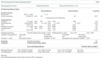

  • Servus Forum
    Ich häng mich hier mal ran, handelt sich bei mir zwar um einen B3 aber auch hier ist die Mono-Motronic verbaut.
    Nachdem ich in den letzten Jahren eigentlich keine Probleme mit der AU hatte, hat es mich diesmal erwischt (Daten im Anhang) und auch mit dem oft gelesenen "CO im erhöhten Leerlauf zu hoch". Und ja, ich hab den Fehler gemacht und bin zur DEKRA. :whistling:
    Hat es denn schon mal bei jemandem geholfen den Motor vorher richtig warm zu fahren und dann gleich auf den AU-Prüfstand? Worauf deutet ein Wert von 0.55 bei erlaubten 0.3 eigentlich hin?
    Wenn ich mit dem Auto jetzt in eine Werkstatt fahre, können die dann dort die AU durchführen oder muss ich zwingend damit wieder zur DEKRA?
    Danke schonmal für die Hilfe.
  • Bei dir steht Motortemperatur 60°. Da würde ich gar keine AU mit machen. Mam muß nicht unbedingt vorher Vollgas fahren, aber ein gutes Stück flotte Autobahnfahrt kann Wunder wirken. Sowohl Lambda-Sonde wie auch KAT reinigen sich dabei.
    So sehr schlecht sind deine Werte ja nicht, da könnte es schon helfen.
  • Die 60° würd ich mal stark anzweifeln. Zum einen kam ich nach der Ankunft eigentlich sofort dran und dann ist der Motor (mit Ausnahme der Begutachtung des Unterbodens) die ganze Zeit gelaufen (selbst beim Lichttest) und während der ASU ist auch ständig der Lüfter angelaufen. Versteh ich nicht.
