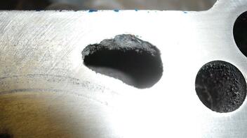

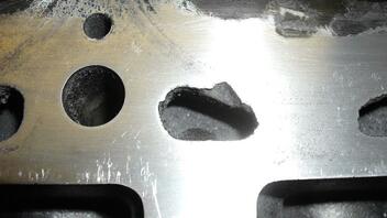

ich will mir evtl. diesen Zylinderkopf kaufen.
Ist von einem 1,9er TDI. Gemacht wurden: Planen, abgedrückt auf Haarrisse, Ventilsitze eingeschliffen und neue Ventilschaftdichtungen.
Nun macht mich aber stutzig, dass bei eingebauter Nockenwelle alle 8 Ventile geschlossen sind. Lässt das die Nockenwelle zu?
Ich war bisher der Meinung, dass das nicht geht und immer mind. 1 Ventil geöffnet ist oder zumindest etwas am öffnen oder schließen ist.
Oder hängt das mit den Hydros zusammen, die natürlich ölfrei sind?
