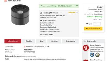

    Was wir mittlerweile auch fest gestellt haben, das mein Teileshop mir die falschen hydros besorgt hat. Und zwar nicht bis FahrgestellNummer sondern ab. Von außen komplett identisch aber innen leicht anders geformt. bekomme nächste Woche die richtigen und dann wollen noch mal ran an die "Zicke".

    Getauscht wurden die ölpumpe samt Saugleitung, neuer Satz Hydros (diesmal die richtigen) und ein neuer Krümmer auf der klackernden Bank. Seitdem schnurrt sie wie ein Kätzchen.
