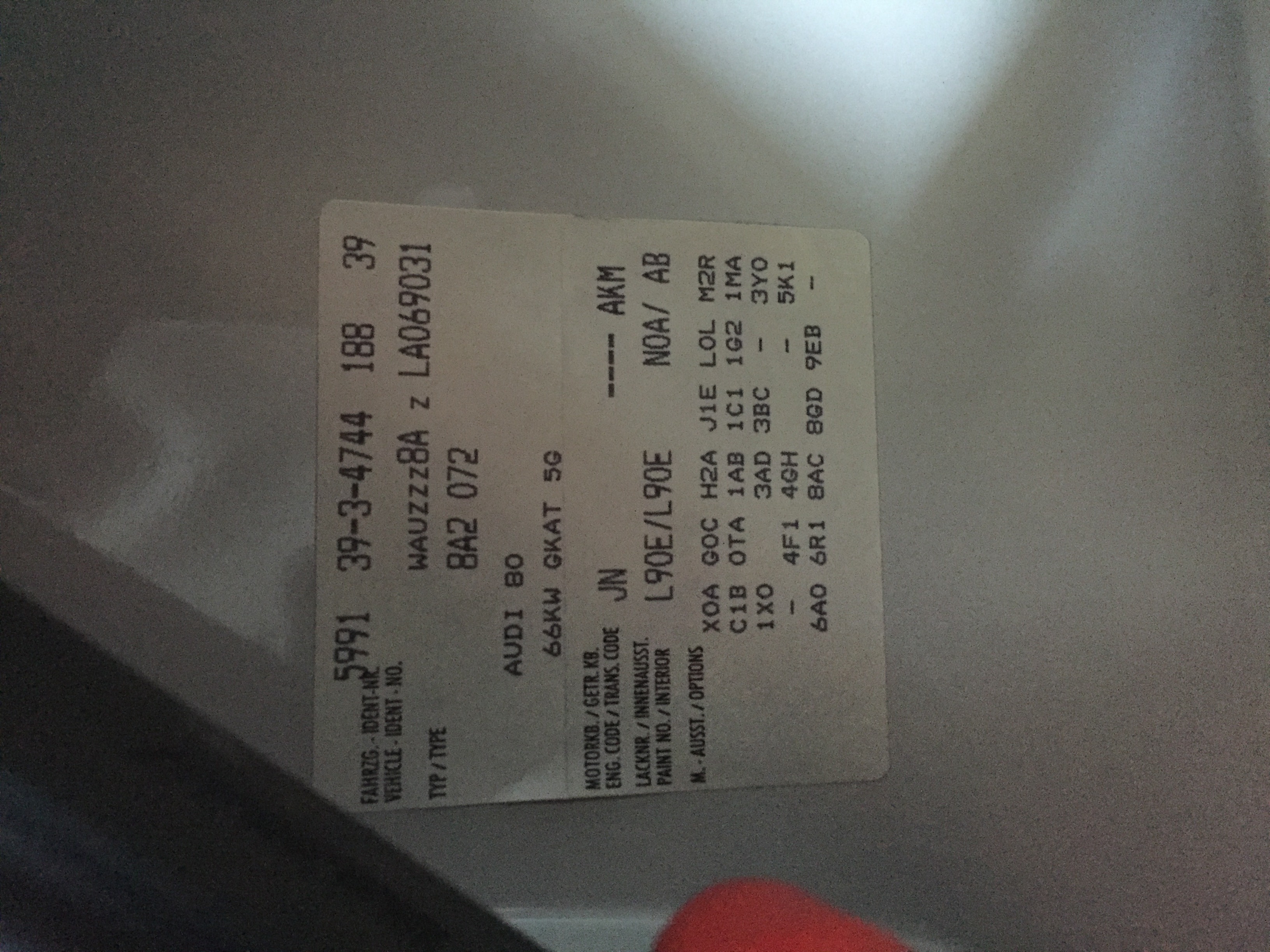

Beim JN wird in alle 4 eingespritzt? Der hat doch die gleiche Zentraleinspritzung wie jeder 1,8 Benziner im B3!? Luftfilterkasten und darunter die Einspritzeinheit, welche eine Einspritzdüse hat und dass Gemisch dann alle 4 Zylinder durch den Ansaugkrümmer geleitet wird.
Einzig beim ABK (B4 2.0l) wird in alle 4 einzeln eingespritzt.
