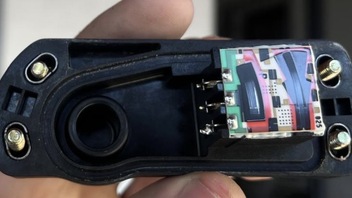

  • Hallo Stefan,
    seit ein paar Tagen nimmt mein NG sporadisch kein Gas an und ruckelt dann extrem. Dann läuft er wieder normal, dann wieder nicht. Vermute deshalb, dass es der Poti ist und ich benötige Ersatz.
    Kann man die Justierung des neues Potis auch ohne Spezialgeräte durch Probieren durchführen?

  • Mich würde auch interessieren, wie so eine Neuanfertigung genau funktioniert, da ich heute Sprünge bei meinem Poti gemessen habe.
    Sind die eigentlich alle gleich, oder von Motor zu Motor verschieden? Muss man dazu erst ein altes Modell einschicken, damit es umgebaut werden kann
    und wieder hochwertig aussieht/funktioniert? Schönen Tag euch! Anna

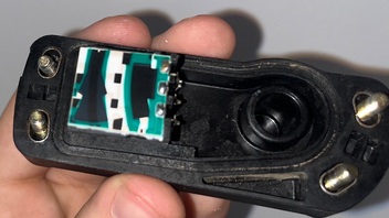

  • Moin zusammen,
    also falls es jemanden interessiert, hier kommt mein Erfahrungsbericht stand jetzt aus dem Jahr 2022.
    Ich hab vor fast einem Monat eine E-Mail an TST geschickt und keine Antwort bekommen. Dann nach einigen Versuchen auf einem Mittwoch morgen jemanden ans Telefon bekommen, der nach 5 Jahren seit 2 Wochen erst wieder im Betrieb ist. Keiner wusste in dem Laden von den Audi Potis. Es hieß nur, dass Mercedes angefertigt und abgefertigt wird. Aber er hört sich mal um. Am Dienstag darauf hab ich noch mal durchgerufen und hab dann eine Adresse bekommen, wo ich mein Poti hinschicken soll. Aussage war aber auch, das die Platinen genau für das Poti nicht da sind und man aber probiert, es zu revidieren. Aber keine Garantie.
    Fahrzeug ist ein 100 C4 mit 2.3 AAR Motor, also ja eigentlich genau das hier nachgefertigte Poti.
    Gesagt getan, eingeschickt und nun warte ich seit einer Woche auf ein Lebenszeichen.
    Warten wir mal ab. Hat hier jemand auch dieses Jahr noch Erfahrungen gemacht mit dem Poti Tausch?
  • Wenn das wirklich klappt und vezahlbar bleibt wäre das ja auch gut für Drosselklappenpoti.
    Aber ich hatte da eigentlich mal ne ganz andere Idee da diese Potentiometer ja eindeutig Verschleißartikel sind und unsere Autos leider darauf angewiesen dachte ich mir schon mal das Gehäuse einfach mit 3D Druck nachzubaun und ein "normales" Potentiometer einzubaun das halt von den Werten her passt und das ganze eventuell in Kleinserie zu produzieren.
