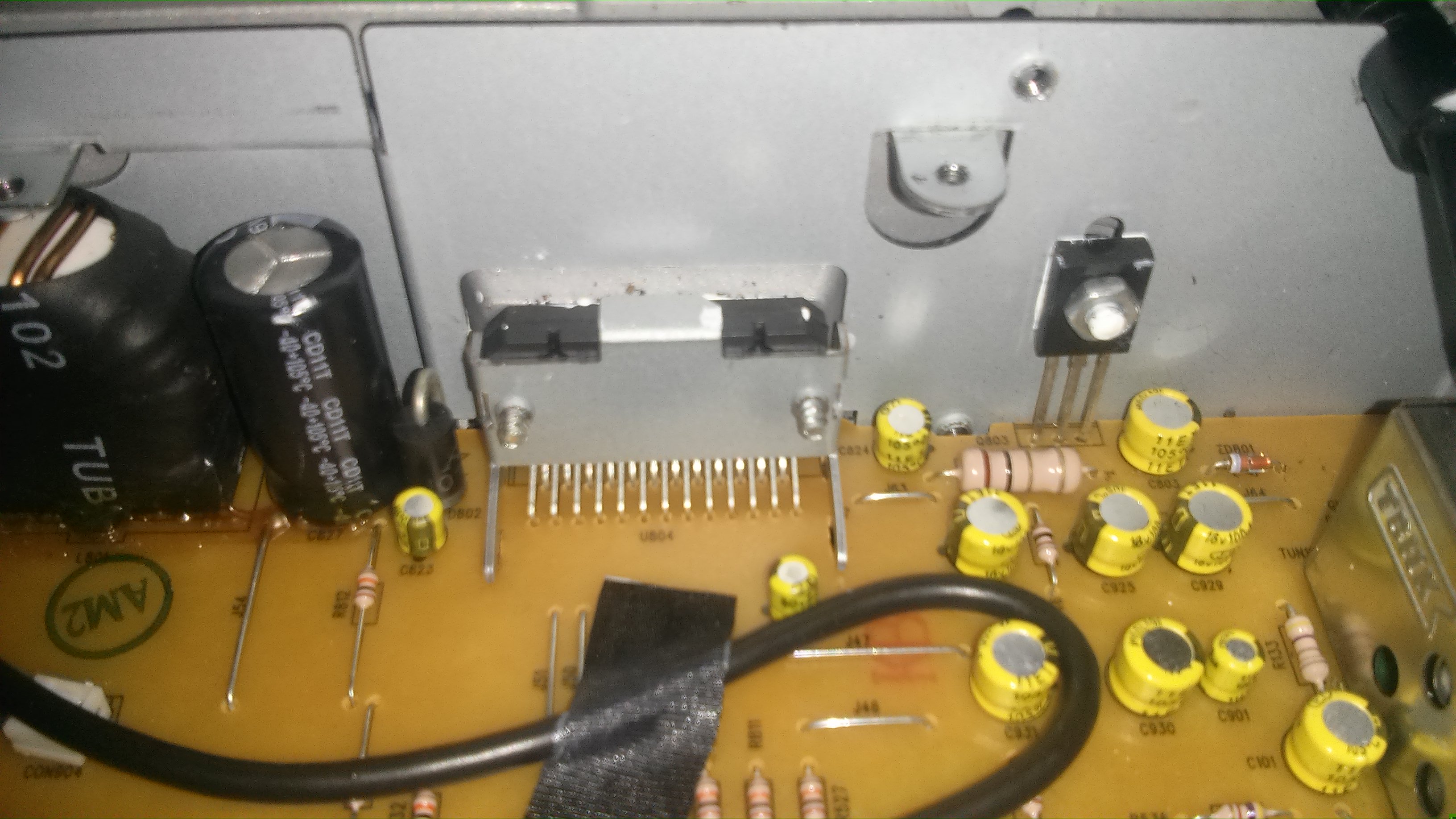

    das sind dann sind mitlerweile Komplette IC Endstufen drin ahnliche wie diese auf dem Foto unten, das in dem Falle ein Grundig Radio X330 SD ist, Mein JVC Hat die gleiche oder eine aehnliche Endstufe.
    Aeltere haben warscheinlich noch einen TDA 2015 oder 2020 drin pro kanal das sind aber auch schon ICs aber noch im TO220 Haus mit 5 pinnen. Die gibts auch in nem 14er DIL Haus. Dann Gibts noch Die STK kolegen von Sannyo die brauchen aber wesentlich mehr Spannung und sin ehr in der Heimtechnik zu finden. und was weis ich noch was es da gibt.
    Mit einzelnen Transitoren oder Mosfets arbeitet heute keiner mehr in den units da die einfach zuviel Platz brauchen mit dem ganzen drumherum. Das wird nur noch in den Endstufen sogemacht da, da auch ordendlich Leistung durch kann, genug Platz ist und einzelne Mosfeds Mehr ab koennen, wobei ich da auch schon die STK ICs gesehen habe.
