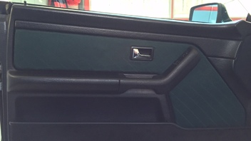

    Hier meine Aufgabe: Nach Umbau auf EFH hab ich (logischerweise) hässliche Kurbellöcher in den Verkleidungen, die mich stören. Da ich nen 88er Coupe hab, passen die FL-Türpappen schonmal nicht. Und jetzt kommts: ich will den originalen Velourstoff mit Nadelstreifenmuster weiterhin haben, also nix mit neuem Stoff. Originaloptik zählt!
    Hat jemand sich da schonmal ran gewagt? Ich wollte quasi Ersatzbahnen aus ner anderen Türverkleidung auf meine alten Verkleidungen aufkleben. Wie kriegt man das aber wirklich ordentlich mit dem Falz hin? War heut schon bei nem Sattler, der dankend abgewunken hat...kriegt man seiner Empfindung nach nicht ordentlich hin.

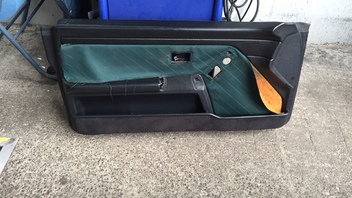

  • Den Orignalstoff einer anderen Türpappe (ohne Loch) nehmen wird nicht funktionieren. Zu 95% sehen die so wie auf dem Bild aus. Den Bezug der Fahrertür hab ich schon weggeschmissen. Für die BF Tür und hinten hatte ich noch keine Zeit. Wird aber ebenfalls durch nachgemachtes Alcantaraimitat ersetzt.

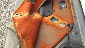

  • Bei meiner Türpappe hatte sich der Original-Stoffbezug auch schon heftig gelöst (es hat so ausgesehen wie auf dem Bild vom Vorposter),
    mein Sattler hat ihn aber -nach vorherigem kompletten Entfernen- wieder sauber aufgeklebt, obwohl es laut seiner Aussage "eine sch*** Arbeit" war.
    Es geht also doch... (auch wenn die meisten Sattler anscheinend keinen Bock auf diese Arbeit haben.)
