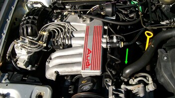

  • Wo ist der klopfsensor überhaupt?

  • Da unten gut zugänglich an den Block geschraubt.
    Kleines rundes Plastikteil, das im Alter gerne mal zerbröselt ist und funktionsuntüchtig wird.
    Bei mir hat das Abziehen des Sensors keinen gewaltigen, aber einen spürbaren Unterschied gemacht. Kann mir aber schon vorstellen, dass der durch falsche Messungen bei bestimmten Drehzahlen (sprich Frequenzen) die Zündung zurücknimmt weil er klopfende Verbrennung erkennt. Falls du den tauschen willst: Mit maximal 20Nm anziehen, sonst ist der neue Sensor hinüber.
  • Aah, das ding dessen Kabel bei mir keine Isolierung mehr hat ^^
    Ich wünschte mein Motorraum sähe so aus...
