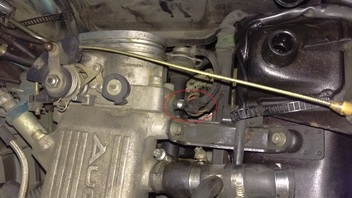

Hab mal den Stecker vom Fühler abgezogen. Die Kontakte sahen ein wenig angelaufen aus. Werde ich mal mit Kontaktspray bearbeiten. Stecker wieder drauf, Zündung an und er zeigte mir sofort wieder die Temperatur im Tacho.Hoffe ich hab heute Abend Zeit dem LMM zu zerlegen um die Platte zu verschieben. Denke aber mal das Problem ist der DKP. Denn der hängte ja gleich an und über der Hitzequelle und leidet somit sicher stärker bei Temperaturveränderung.
Der LMM wird ja nicht so sehr warm da er etwas abseits liegt. Messe aber dennoch beide mal durch.Hab dann auch nochmal das Ansprechverhalten getestet. Im Standgas läuft er relativ ruhig. Wenn man dann gaaanz langsam den Hahn aufdreht, kommt erstmal dieses kleine nein ich drehe noch nicht hoch Loch was wohl normal beim ABK sein soll und dann geht die Drehzahl hoch. Dabei merkt man so ganz kleine Ruckler drin. Dreht man aber den Hahn schlagartig hoch ruckelt er sich was zurecht und es kommt nix. Beim ersten Test ist er dann sogar ausgegangen.
Also gehe ich mal schwer davon aus das ich ein neues DKP brauche. Da stellt sich mir die Frage welches?
Ich hab das hier für meinen Manuellen ABK: http://www.ebay.de/itm/VEMO-Se…78868?hash=item2edc4ab3f4
und das hier für den Automatik ABK: http://www.ebay.de/itm/DROSSEL…24387?hash=item2a589ebc83Hab irgendwo gelesen das das von dem Automatik auch geht, nur eben der eine Stecker frei bleibt. Wundert mich auch das die unterschiedlich sein sollen. Der Motor ist ja der gleiche. Wenn die Automatik auch noch ein gesondertes Signal braucht OK aber das stört doch den Manuellen nicht oder sollte ich diese 45€ doch besser invenstieren?
Kannst auch das vom Automatik nehmen ist dem Motor wurscht. Der zweite Abgang ist für das Getriebe. Allerdings must du dann alles machen was nach bar ist denn du musst dann per Diagnose den Poti wieder neu an lernen.
Die spinnen doch für nen Poti wo paar Pinne weniger drin sind 45 latten mehr. Beide potis sind intern identisch selbst der den du hast hat die schleifbahnen für den Automatik drin die sind nur nicht mit einem Schleifer und den steker versehen.
