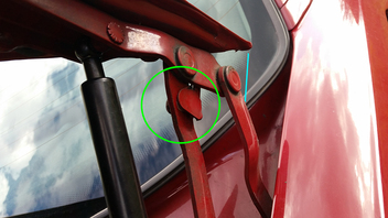

ich habe mir neue Dämpfer in den Kofferraum eingebaut, mit dem Problem, dass der Kofferraum jetzt so hochschnellt und nicht mehr gebremst wird. Das eigentliche Problem dabei ist, dass die Ecken des Kofferraumdeckels jetzt an das Gestänge drücken, wo die Dämpfer verbaut sind und sich jetzt biegen. Wie ich gesehen habe, sind am Gestänge kleine Stoßsicherungen verbaut, die bei mir leider kaputt sind (grün). Ich denke einmal dass es daran liegt. Bekommt man die irgendwo her, bzw. weiß jemand, wie ich das Problem lösen kann?
Vielen Dank schon mal...
