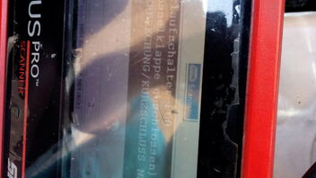

  • Hi Tobi,
    mit dem Auspuff hast Du recht... war mir halt doch nicht sooo sicher.
    Der Fehlerspeicher hatte ja die Meldung Leerlaufschalter F60 (Drosselklappe geschlossen) Unterbrechung / Kurschluss nach Plus ausgegeben.
    Könnte der Fehler also auch von der Drosselklappe stammen und wie prüfe ich diese?
  • Natürlich kann das davon kommen.
    Du hast an der DK einen 3-poligen Stecker dran. Daran kannst du die Schalter prüfen (einfache durchgangsprüfung)
    Ich glaube die Mitte ist der gemeinsame Pol, von da hast du einmal den volllastschalter und den leerlaufschalter.
    da musst du mal etwas probieren wegen der Pinbelegung.
