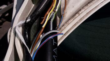

  • hab ich gerade hintermir vor 2 stunden einen komplett neuen kabelbaum für die heckklappe gemacht :phat: mit allem drum und dran.Hatte zuvor 2mal geflickt,ist aber immer wieder defekt gegangen und nun rundumschlag da der alte schon total vergammelt und durchgetrocknet war.
