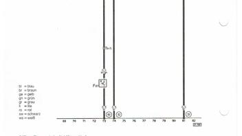

    2) mein lüfternachlauf geht nicht....sicherung is okay und stecker hab ich gebrückt aber geht nicht an.......sensor heiß gemacht....lüfter geht nich an...könnte es das relais sein??? kann man das irgendwie brücken bzw was könnte ich wo mit dem multimeter messen??

  • Zu 1. Ich habe ein thermostat mit öffnungs themperatur von 80° eingebaut funktioniert bei diesen themperaturen wunderbar.
    Zu 2. Relais nummer 3 kontrolieren .
    Sicherung nr 20 prüfen sollte 30 Ampere haben.und kontakt nr 5 vom relais zum braun grünen kabel am schalter auf durchgang prüfen

    Den Lüfternachlauf kannst du anhand des Stromlaufplans prüfen:
    Gruss
  • hallo sorry ich habs nicht so mit der elektrik.........also ich hab das eine kabel gemessen da liegen 12 v an aber bei der durchgangsprüfung piept es nicht......beim anderen kabel liegen 0v an aber bei der durchgangsprüfung piept es......halte ich beide zusammen läuft der lüfter nicht an......wie kann ich das relais genau prüfen bzw überbrücken??? hoffe ihr könnt mir da weiterhelfen bin wie gesagt nicht so der beste mit elektrik......mfg und danke schonmal
