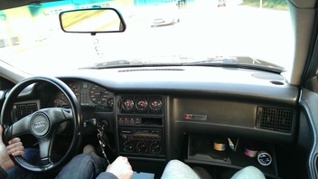

habe ein Foto gefunden auf dem die Zusatzinstrumente in ner speziellen Halterung in den Lüftungsdüsen sind.
Das muss ich haben , wo gibt es das zu kaufen? Habe nix gefunden.

Was ist das für ein Fach neben den Schaltern? Und wo hat er den Warnblinker hin gemacht? Weiß das evtl. jemand? -
Das Fach ist standard, wenn man nicht genug Sonderausstattung hat. Ich hab auch das Ablagefach drin.
Ich vermute mal er hat NSW nachgerüstet und dann den Warnblinkerschalter woanders hingemacht (Aschenbecher?)
Zu den Zusatzinstrumenten in der Lüftung kann ich nichts sagen, sieht aber schon geil aus. -
Der Warnblinkschalter ist am Lenkstockschalter rechts vor dem Wischerhebel. Man siehts sogar auf dem Bild.
Wo man die Lüfterdings herbekommt keine Ahnung. -
Die Halter und Blenden für die ZI´s sind wohl von S2fast.de
Dort habe ich meine auch her, allerdings nur für eine Anzeige.
Sieht jedoch identisch aus.Wie Tobi schon sagte, sind an den älteren Typ89 die Warnblinker wohl am LSS zu finden.
Man beachte allerdings, jenachdem wie weit die Zi´s nach hinten stehen, die Steuerklappe der Lüftung bearbeitet oder ganz entfernt werden muss. Somit lässt sich dort die "kraft" nichtmehr dosieren.

Hier sieht man einmal den Halter, links unten im Bild. Dieser ersetzt das Original Lüftungsgitter.
Rechts oben die Blende, welche dann auf den Halter kommt. Die Blende muss man allerdings Kleben. Ich hab das mit 4 Tropfen Patex gemacht ums auch mal wieder ab zu bekommen.Den Halter und die Blende sollte man noch Lackieren. Die Blende wird wie man sieht unbehandel in Alu geliefert. Der Halter is einfaches "Blech".
Ich hab dazu Rally-Schwarz-Matt genommen, da dies den Original Lüftungsgittern m.M.n am ähnlichsten kommt.Ich meine 35€ für das einzelne gezahlt zu haben, allerdings erinnere ich mich auch dass das 3er Set den gleichen Preis hatte.
