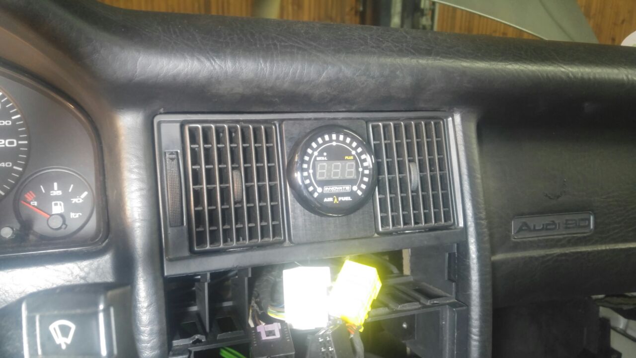

Ich habe eine solche Blende aus einem originalen Lüftungs-Auströmer selbst gebastelt, dazu muss man nur mit einer Laubsäge die Stege in der Lüftungsblende trennen und auf die Größe des Instruments aufweiten. Das Instrument wird dann mit einem guten Kleber von hinten befestigt.
Hier habe ich eine Ladedruckanzeige beim TDi eingebaut.
Dauert ca. 1h und hält seit etwa 3 Jahren.
