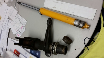

  • So habe alles auseinander gebaut.
    Und siehe da die koni Dämpfer passen nicht.
    Nach 2 maligen nachfragen bei FK
    Ob das die richtigen Dämpfer sind, jedesmal per Mail geantwortet wurden das das die Dämpfer sind die in diesen gewindefahrwerk verbaut wurden.
