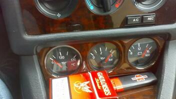

ja wenn ich normal fahr ist die nadel immer zwischen 65-70°C
beim V6 solltest du eigentlich so zwischen 90 - 100 °C haben längere Autobahn fahrt auch mehr!
oh sorry sollte zwischen 60-65°C heißen. Auf der Autobahn so um die 70°C. Wie soll ich an die sache rangehen?
laut meiner ansicht hebt es die nadel minimal über 60° bei normalerfahrt.... wenn er dürckt geht sie minimal hoch auf 70°
so hab ich die sache beobachtet un öldrück ist unter vollast bei 4bar ( edit: der strich halt bevor 5kommt)^^
hey das mit den 4bar stimmt nicht so ganz
also im ausgekuppelten Zustand zeigt es 2 bar an
wenn ein Gang eingelegt ist und ich wenig gas gebe zeigt es 4 bar an ...
doch unter Volllast ist es dann deutlich über 4 bar und man sieht auch wie die Nadel steigt. -
bei mir steht die nadel auf5bar und öl auf autobahn mit 225 bei 130grad kann doch nicht sein dass der v6 bei 4bar und 70grad unter volllast rumhängt
splash mach doch mal deine augen auf und schau auf das bild. Es ist deutlich über 4 bar.
Es stimmt lediglich was nicht mit der Tempanzeige und das kann ja viele möglichkeiten haben und daher wäre ich mal dankbar wenn mir jemand sagen könnte wie ich da vor geh
wo ich was messen oder überprüfen muss.
