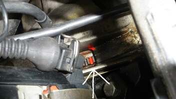

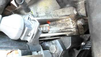

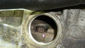

    Ich habe auf dein anraten noch einmal die Schwungscheibe untersucht und tatsächlich hinter der Verzahnung (in Fahrtrichtung!) sind Zeichen. Und zwar ein O und ein Strich. Fotos anbei. Die rote Farbe habe ich aufgetragen vor der Reparatur. Sie befindet sich auf der Höhe der Strichmarkierung und deckt sich mit der Markierung vorne am Schwingungsdämpfer (s. Bild 1). Stelle ich den Motor auf Schwungrad 0 stimmt die Markierung vorne am Schwingungsdämpfer nicht mehr. Hier würde ich die Schwungrad 0 als Referenz nehmen, nur wo stelle ich diese hin. Rechts ans Fenster mit der Gehäusekante, mitte? So wie dein Bild es zeigt kenne ich es von den Schaltgetrieben auch, so steht der Motor auf OT.
    Der Strich (mit Farbe) ist dann der Zündzeitpunkt, oder?
    Welchen Durchmesser hat denn die Schwungscheibe, dann könnte man 6 Grad als Länge außen abschätzen. ob der Strich überhaput die ZZP Markierung ist.

    Was ich noch nicht weiß, worauf ich die O Markierung des Schwungrades ausrichte. In analogie zu deinem Bild Schaltgetriebe wäre es die rechte Kante des Schauloches. Liege ich da richtig?

    Audi mit Schaltgetriebe sind doch immer rechts an der Kante (s. Bild Scouter) , warum sollte es dann bei den Automaten anders sein.

  • Hallo,
    ich bin dabei an meinem ABK mit Automatik den Zahnriemen zu wechseln und bin dabei auf diesen Thread gestoßen. Leider wurde die Frage der Markierungen ja nie ganz geklärt aber vielleicht kann mir ja jemand helfen.
    Die Zünd- und OT-Markierungen habe ich nach etwas Suchen an meiner Schwungscheibe gefunden. Sie sind allerdings vor den Zahnrädern (also Richtung Kühler), nicht dahinter (Richtung Spritzwand) wo ich zuerst geguckt hatte. Ich schaue durch das "obere" Sichtfenster, direkt neben dem Zündverteiler und dem Ölfilter. Ist das korrekt?
    Jetzt meine Frage: Muss ich die Mitte der "0" (rote Markierung) an der blauen Linie ausrichten?
    Oder an der grünen Kante, die aber schräg verläuft?
    Oder soll ich die gelbe Kante (Ende des Zahns bei der "0") an der blauen Linie ausrichten?
    Wenn ich die Mitte der "0" (rote Markierung) an der blauen Linie ausrichte (so gut man das eben durch die grüne Schräge sehen kann), steht der Pfeil am ZR-Schutz für die Nockenwelle etwas "spät":
    Muss der Pfeil hier zwischen den gelben Strichen stehen? Oder reicht es innerhalb der grünen und etwas Toleranz ist in Ordnung bzw. geht es durch das Spannen des Zahnriemens eh nicht besser?
