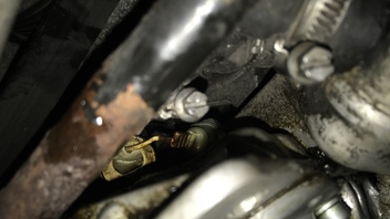

Was könnte es sein plötzlich massiver ölverlust Nähe öldruckschalter und ölfilter kleine futze untem am block
Dank im vorraus bild ist angehängt
massiver ölverlust plötzlich
Der Öldruckschalter selbst. Hab ich auch letztens noch gehabt...
Ok konnte jetzt so am öl Druckschalter nichts sehen das dort öl austritt aber werde es morgen frühmal begutachten ne Dichtung vom öl filter Gehäuse ist schon bestellt mache die auch direkt neu.
Denke bei 190000 km darf das mal neu danke dir im vorraus.Hattest du dort auch dann ne kleine fütze am block und es tropfte auf dem kat
Der blast dier das unter das ganze auto mach die weiße gummikappe ab und wenn die voll Öl steht dann ist es der 0.3bar Schalter
Hatte eben nach der arbeit noch mal geschaut kappe war voller öl danke dir wenn das problem gelöst ist melde ich mich
