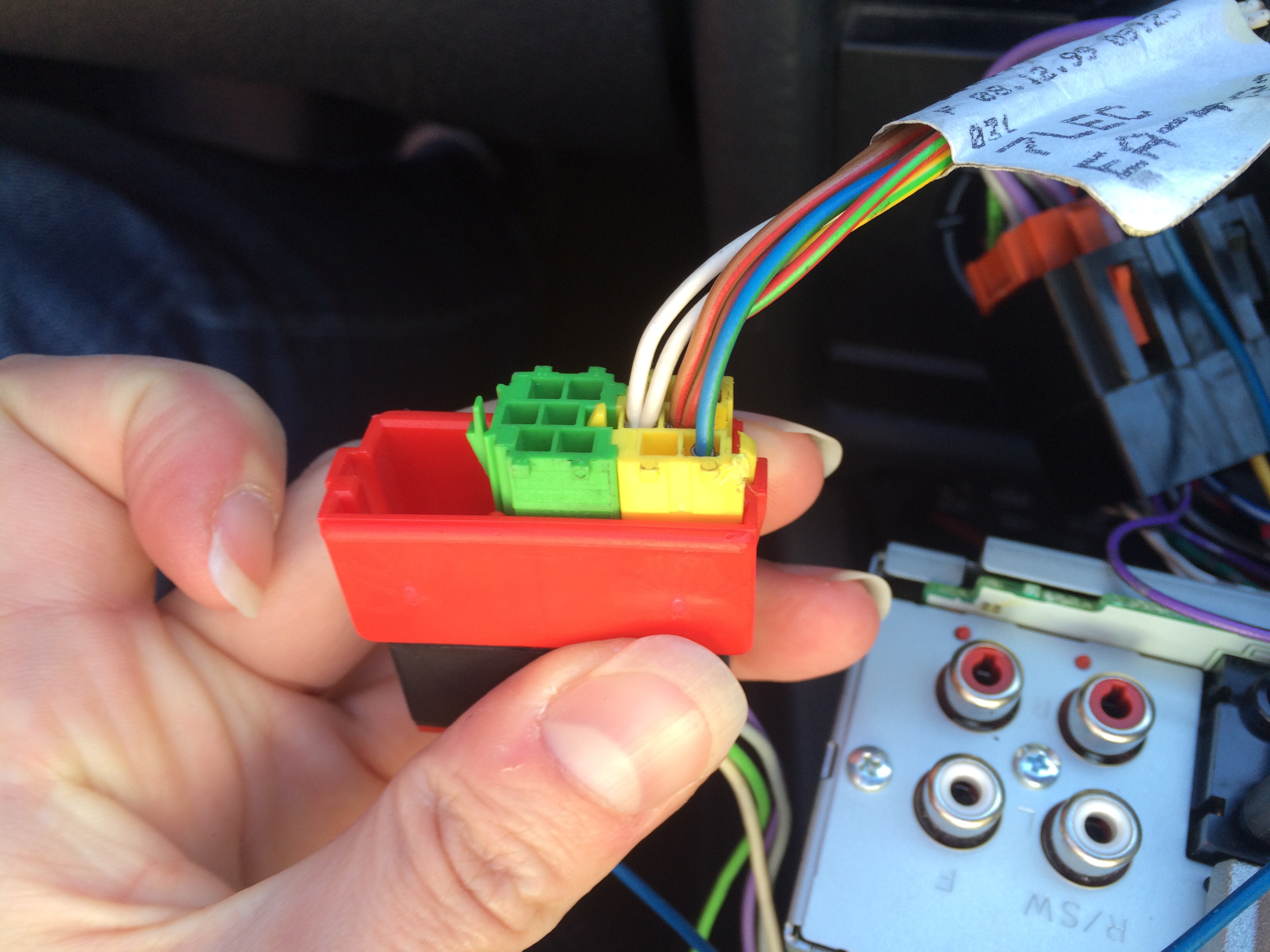

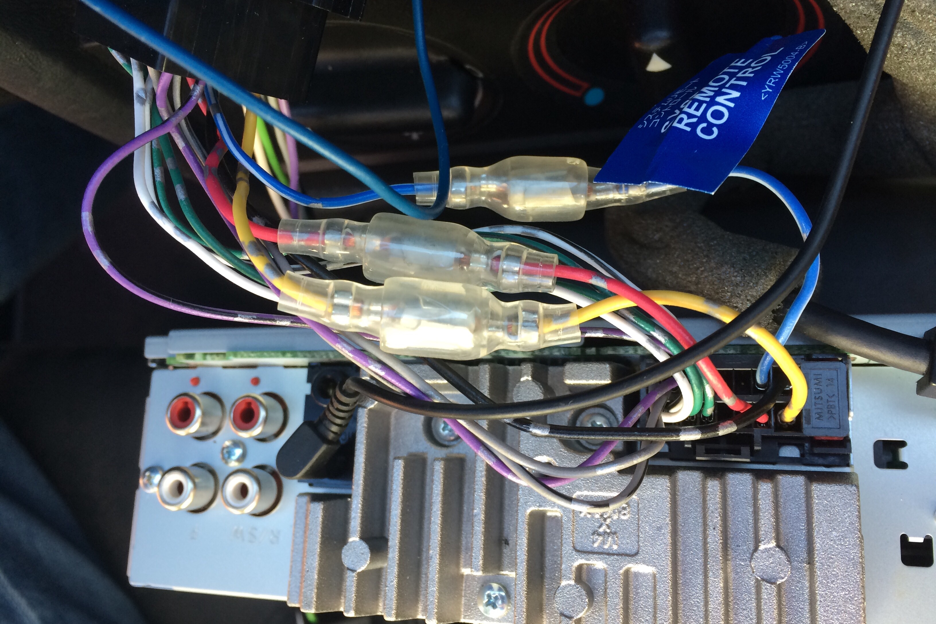

  • Guten Morgen..... Schon mal danke für deine schnelle Antwort.... Habe bereits ein anderes Radio drin von Pioneer..... Es ist das DEH 4400BT.... Also meinst du auch, dass ich dass S.... Interface rausschmeissen kann..??
    Allerdings läuft die Antenne mit über den Adapter..... Hab mal ein paar Fotos angehängt.......

  • Es liegt am nur vorverstärkten Signal. (Der rote breite Stecker mit dem kleinen gelben ist wie ein Cinch-Anschluss an deinem Radio, da muss eine Endstufe zwischen rein, die ist aber mit den Nokias rausgeflogen).
    Ansatz für Option 1, Verstärker des Radio nutzen:
    Wo hat der Dietz-Adapter die Antenne mit dran, meinst zum Ausfahren bzw. die Stromversorgung der Antenne? Ich vermute mal die schwarze Dietz-Box nutzt die weisse Leistung vom gelben Stecker der in den breiten Roten geht für die Antenne (Pin 6 des gelben Steckers)
    Siehe Block C, gelber Stecker:
    http://www.tobias-albert.de/ta…nector/iso_connector.html
    Zu den Lautsprechern:
    Pin 1 und Pin 2 vom gelben Block C sollten an Pin 7 (L H +) und Pin 1 (R H +) vom braunen Block B.
    Pin 3 (2 Kabel) vom gelben Block C sollte passend an Pin 8 (L H -) und Pin 2 (R H -). Welches das richtige ist kannst du bei angeschlossenen Lautsprechern mit einem Multimeter herausfinden.
    Wenn umgepinnt, dann Pin 7 (L H +) und eins der Kabel einzeln von ehemals Pin 3 (gelber Stecker) messen, wenn der Widerstand 3 bis 5Ohm hat, ist es die "L H -" Leitung für Pin 8. Ist der Widerstand unendlich / ganz groß, ist es die "R H -" Leitung. Trotzdem dann R H + mit den anderen zur Sicherheit prüfen, sollte passend aufgehen ;)
    Pins kann man einzeln bestellen für den braunen Lautsprecher ISO.
