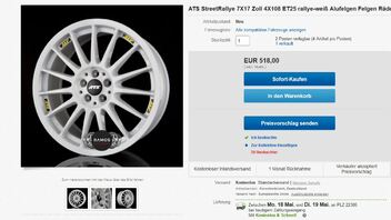

  • Hallo,
    da ich hierzu leider nicht viel finden konnte, mal eine kurze Frage:
    Hat schon einmal jmd. die ATS Rally Felgen 7J 17 4x108 ET 25 auf seinem Audi gehabt oder weiß wie es hier mit der Eintragung aussieht?
    Nabendurchmesser ist 65,1 sollte ja mit einem Zentrierring passen???
    Danke und Gruß 8)
