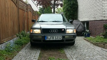

Ja ich habe die module eingebaut ..
Ich finde es macht echt was her dafür dass die so billig sind die module -

Naja mal schauen, ich fahr schon seit sechs Jahren mit gelben Standlichtern rum. Bisher gabs noch kein gemecker.
