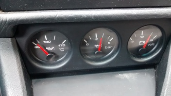

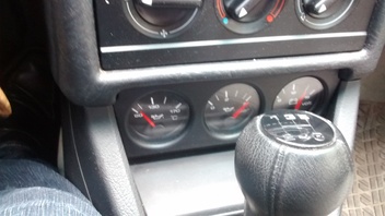

Ich wollte mal fragen ob wir hier eine Art Tabelle mit den "normalen" Öldruckwerten vom ABK und ABT zusammen stellen können. Also nach Temperatur und Drehzahl.
Laut den Zusatzinstrumenten drückt der ABT meiner Frau ganz schön durch, ist bei meinem ABK nicht so. Habe ihn noch nie unter 2 Bar gehabt und selbst bis dahin muss ich erstmal 30 Minuten oder so rumfahren
Ich versuche mal ein paar "Richtwerte" im Leerlauf hier aufzulisten.
ABT: <60°C = 5bar -> <80°C= mindestens 5bar -> 80°C> = mindestens 2bar
ABK: <60°C = 5bar -> <80°C = mindestens 3bar -> 80°C> = mindestens 1bar
