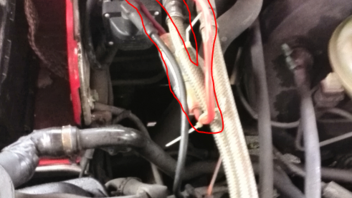

Heute beim Stoßstange und Kotflügel wechseln habe ich im Motorraum ein Kabel gefunden was meiner Meinung nicht dort reingehört, zumindest Serienmäßig!
Es ist ein rotes Kabel was an der Batterie angeschlossen ist und dann Richtung Armaturenbrett verschwindet..

Wurde mal was nachgerüstet wie zb Zentralverriegelung , Hänger Kupplung, Lampen oder sowas?
Nein, soweit ich weiß nicht..
Habe nur bei ausbauen der Rücksitzbank dort drunter auch wieder Kabel gefunden. -

Ist auf jeden Fall nicht original.
Sieht mir so nach Plus-Leitung für eine Hifi-Endstufe aus.
Der Sicherungshalter ist typisch für sowas.
Allerdings ist der Halter dafür viel zu weit entfernt vom Pluspol der Batterie gesetzt (max. 30cm).Du kannst ja erst einmal die Leitung an der Batterie abklemmen und schauen, ob irgendetwas nicht funktioniert.

Ich hatte bei meinem auch so ein ominöses Kabel...gehörte bei mir zum Steuerteil für die nachgerüstete Anhängerkupplung die der Vorbesitzer irgenswo hinter der Kofferraumverkleidung versteckt hatte.
Lexi könnte recht haben, wenn man sich das Bild in groß anguckt kann man eine Sicherung neben der Zündspule erahnen.
Guck mal ob das Kabel unterm Rücksitz oder im Kofferraum ankommt, sieht zwar ziemlich Unterdimensioniert aus aber es könnte wirklich von einer Endstufe stammen.
Würde da wirklich mal genau nachsehen, grade wenn die Endstufe nur ausgebaut wurde und das Kabel noch lose einfach so unterm Rücksitz liegt, nicht das es mal ordentlich Funkt. -
dafür ist doch dann die Sicherung da
Da war bestimmt mal nee Endstufe eingebaut
Jo wahr eine Anlage drinnen.. Sieht sehr gefuscht aus wenn man sich anguckt wie die Kabel hinten ankommen.. Aber na gut.
