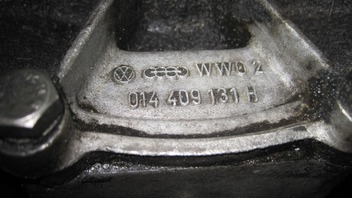

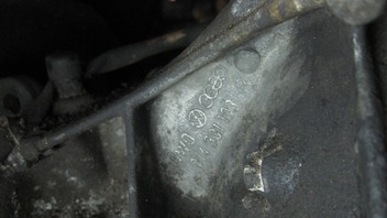

    Warum es auch eine doppelte Kennzeichnung auf dem Getriebe gibt ist mir nicht klar(???). Nämlich zum einen an der linken und an der rechten Getriebeseite. In
    meinem Fall ist an beiden Stellen die Typangabe (014) und die Angabe WW0 gleich (was auch immer WW0 bedeutet (???)), aber die nach der 014 folgende 6-stellige
    Nummern (xxx xxx) sind unterschiedlich und bei der Kennzeichnung auf der rechten Seite noch mit einem „H“ ergänzt, zudem steht hinter der WW0 noch eine
    „2“ (siehe angehängte Fotos).

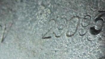

    Die zweite Ebene ist der oben in Klammern schon verwendet Kennbuchstabe. Er besteht aus zwei Stellen und kann Buchstaben und Zahlen beinhalten. Mein
    Getriebe ist z.B. ein 6V. Zu finden ist der Kennbuchstabe erstens auf einen Typenschlüsselpapierschild, welches auf der Innenseite des Kofferraumdeckels geklebt ist, und zweitens oben auf der Getriebeglocke eingeschlagen, so auf halber Strecke zwischen Motoranflanschung und Tragehacken (im eingebauten Zustand und ohne benzingetränkten Lappen schwer zu lesen). Hinter dem Kennbuchstaben steht auf der Getriebeglocke noch eine fünfstellige Nummer. Dies beschreibt den Tag, den Monat und die letzte Ziffer gibt das Jahr in den 80igern des letzten Jahrhunderts an, an dem das Getriebe gebaut wurde.

  • aber die nach der 014 folgende 6-stellige
    Ich würde behaupten, dass die ganze 9-stellige Nummer (plus Buchstabe/n) eine Teilenummer ist. Die auf deinen Bildern von dir sind z.B. die Tachoschnecke bzw. der Deckel am Getriebe. Hat also mit dem kompletten Getriebe nur bedingt was zu tun.
    der Hinter dem Kennbuchstaben steht auf der Getriebeglocke noch eine fünfstellige Nummer. Dies beschreibt den Tag, den Monat und die letzte Ziffer gibt das Jahr in den 80igern des letzten Jahrhunderts an, an dem das Getriebe gebaut wurde.
    Könnte auch eine Seriennummer sein. :hmm:

    vielen Dank für den Link! Wenn man ein wenig klickt kommt man auf die Teilenummern und dann passt es mit 013301103Q schon ganz gut. Nur der Nachbuchstabe ist bei mir statt dem "Q" ein "R". Bei dem Deckel für Achsantrieb passt die Teilenummer sogar inkl. des Abschlußbuchstabens ganz genau (014409131H). Somit handelt es sich eindeutig um Teilnummern und nicht um z.B. lfd. Seriennummern.
    In der 5-stellige Nummer ist aber tatsächlich das Herstelldatum verschlüsselt, das steht so eindeutig in dem Reparatur-Leitfaden den es von diesem Getriebe gibt.
