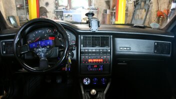

Audi Autoradio Concert2 im 80er Coupe incl. Lösung des CAN-BUS Problems
  • Hallo an alle die die originalen Radios mit der schönen roten Beleuchtung lieben :)
    Leider starb mein originales Audi BETA Autoradio am Verstärkertod.
    Da es eh nicht mehr der Zeit entsprach (Kassette) sah ich mich nach schönen Audi-Alternativen um.
    Anfangs versuchte ich es mit einem Chorus2....ja,auch Kassette aber mit nem schönen 6-Fach CD-Wechsler
    Schlussendlich entschied ich mich für ein Concert2 in Verbindung mit einem MP3 Adapter + Bluetooth Freisprecheinrichtung
    Zu lösen war nun noch das CAN-BUS-Problem (Beleuchtung bei einschalten der Scheinwerfer sowie Radio ein/ausschalten über den Zündschlüssel)
    Das wurde mittels CAN-BUS Adapter behoben.Funktioniert einwandfrei :thumbup: :serledigt:
    Ergo:Optik TOP,Musik über USB-Stick oder Bluetooth des Handy´s,Freisprechen über Bluetooth,Navi ansagen über Bluetooth auf den Radiolautsprechern
    Falls jemand Interesse hat,poste ich ein paar Bilder

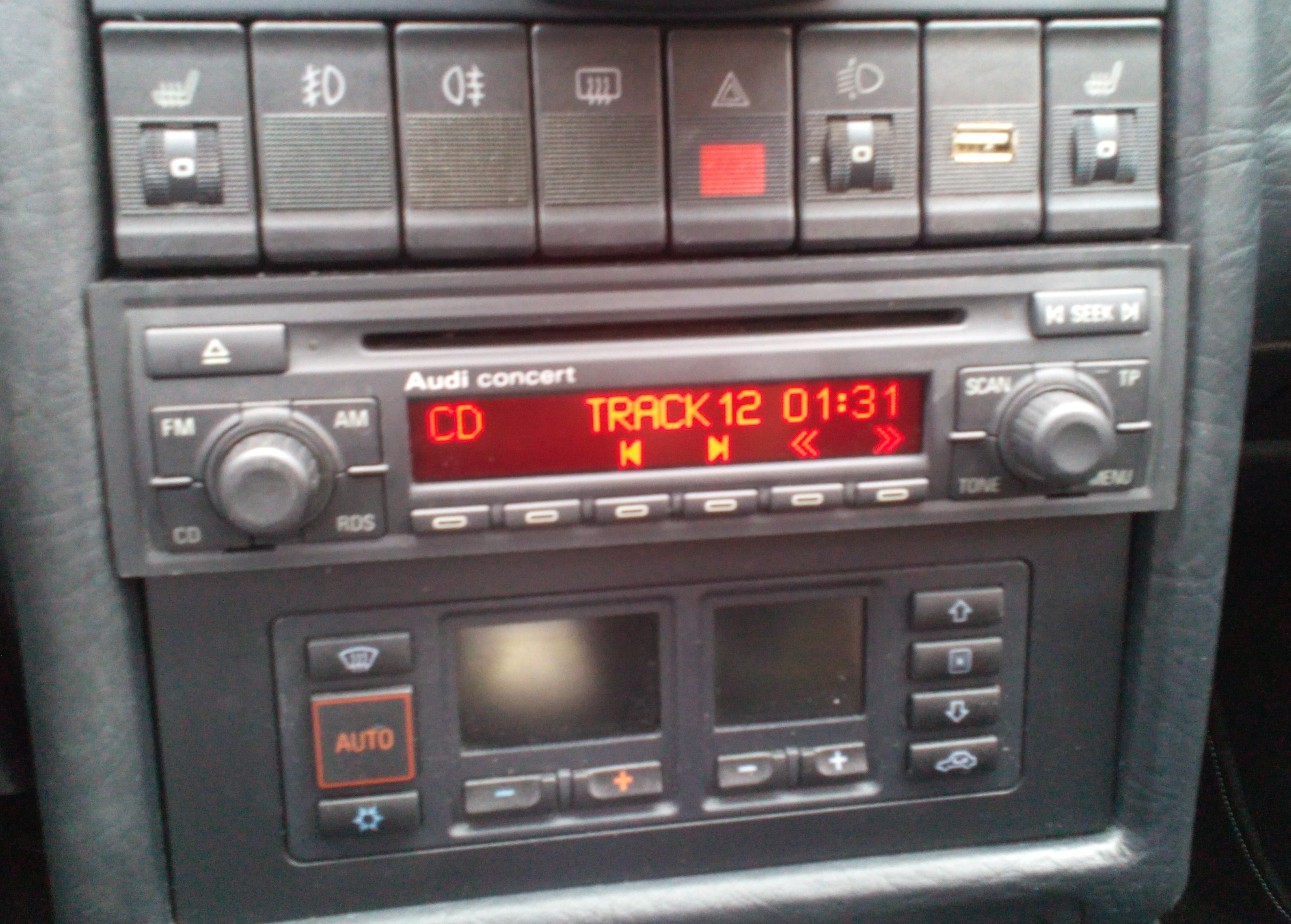

  • Okay.....ich bin unwürdig :hail:
    Hab mich noch nicht getraut die Seiten des Radios soweit abzuschleifen.......aber wie ich das so sehe,sollte das kein Problem sein?!
    Bei mir stehen noch jeweils 3mm an den Seiten über.....
    Hier ein Foto von vor 2 Wochen....Noch in der Testphase......aber schon mit USB :thumbup: :D
    Ich hoff das ich das so hübsch hinbekomme :hail: :hail: :hail:

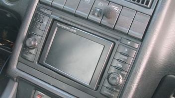

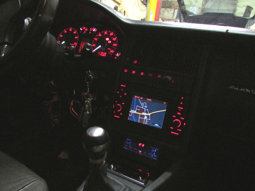

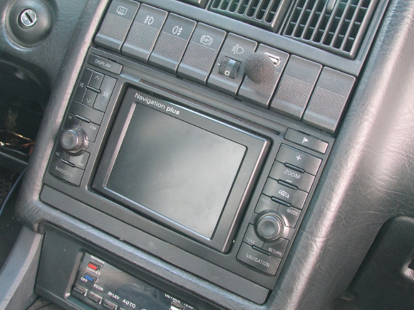

  • Hatte ich auch drin (hier allerdings nicht richtig zentriert), seit 2jahren ist das RNS-D, mit TMC, verbaut.
    BT, USB, etc ist am Wechsleranschluss.
    Einen Canbusadapter brauche ich nicht, das S4-KI ist mein Can-Gateway....
