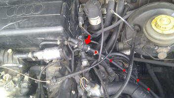

    Ein weiteres der (insgesamt 5) "Enden" des Schlauchsystems der KGE geht mit einem langen, dünnen Schlauch (rote Punkte) quer nach rechts zu einer Art schwarzen "Flasche" neben dem Wischwasserbehälter. Ist das der Aktivkohlebehälter? In diesem Schlauch scheinen an jedem Ende ein Sensor oder ein elektrisches Ventil zu liegen (rote Pfeile). Kann mir jemand sagen was das ist?

    Der gepunktete Schlauch geht zum Aktivkohlefilter, richtig. Da ist ein Taktventil, welches kontrolliert Kraftstoffdämpfe der Ansaugluft zuführt.

    PS: Und warum sind da zwei Taktventile (siehe zwei rote Pfeile, einer auf jedem Bild) am Schlauch zum Aktivkohlefilter?

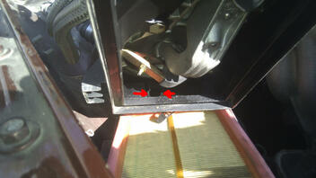

  • Also, ich hab mir das nochmal angeschaut. Und für mich sieht das immer noch so aus als wäre ein Ende des Schlauchsystems Kurbelgehäuseentlüftung eben genau im LuFi Kasten, nach dem LuFi aber vom LuFi aus VOR dem LMM (siehe Rote Pfeile im Bild).
    Und ich weiß immer noch nicht wie das funktionieren soll, ohne dass das ein perfekter Falschluftkanal von vor dem LMM zu nach der Drosselklappe ist ?(

  • Die KGE der verschiedenen K-Jetronicen entgast bei VW schon immer vor den LMM. Wo soll da Nebenluft entstehen ? Dreh mal de Öleinfülldeckel raus, das ist richtige "Nebenluft" aber da passiert gar nichts, weil die über das ZKG gesaugte Luft wird vom LMM mit erfasst, also kein Absterben des Motors. Also selbst wenn das System offen wäre, passiert hier gar nichts.
  • Grizzly: Deine Beobachtung ist schon richtig, es gibt eine Verbindung von vor dem LMM zum Drosselklappenteil !! Kann man auch bei Partscat sehen (Teil Nr.5..).
    Nur ist es so das dieser Anschluß nur Unterdruck aufbaut wenn die Drosselklappe deutlich geöffnet wird (so eine Art Saugstrahlpumpe), die Bohrung ist dazu noch sehr klein. Es wird also eine kleine Menge KWG Abgas immer mit reingesaugt wenn man viel Gas gibt, die kleine Menge tritt dann nicht Erscheinung gegenüber der großen Ansaugluftmenge. Im Leerlauf wird der Kohlenwasserstoffdampf zum Teil vom Aktivkohlebehälter aufgenommen oder, wenn es mehr HC-Dampf ist, dieser in den Luftfilterkasten geblasen.
    Trotzdem dürfen diese Schläuche nicht undicht sein, denn die kleinen Bohrungen spielen nur dann richtig zusammen wenn alles dicht ist.

  • Genau deshalb wundere ich mich ja dass die KGE, welche sich ja sonst komplett nach dem Mengenteiler befindet, ein Schlauchende hat das vor dem Mengenteiler endet. Aus der Sicht von nach dem MT ist das doch eigentlich eine Undichtigkeit, weil es Luft am MT vorbei in den Bereich nach dem MT ziehen kann.
    Zumindest angenommen das Vakuum in der Ansaugbrücke ist größer das zwischen LuFi und MT, aber davon würde ausser bei Volllast mal augehen...
