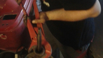

Joa die Überwurfmutter muss weg und kann ganzschön fest sitzen gell quattro_lQrd
wir hätten fast den Schraubstock vom Tisch gerissen -
Die platte is aufgeschweiß auf die mutter. Vermutlich damit man da ansetzen kann mitm Schraubenschlüssel. Aber das würd ich garnich erst versuchen
im anhang mal ein bild von angesprochener zange und dem sound Blader wie er ackert das sie sich löst

meinst du das 40-201A, das ist nur ein Rohrschlüssel, mit der Großen Wasserpumpenzange geht das
Diese platte war Original nicht drauf. Wenn du neue Dämpfer kaufst sind neue muttern dabei und da sind die platten eben drauf..

Quattro_lQrd danke für denn Tipp mit warm machen, nur so habe ich die muttern abbekommen Top.
