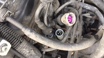

    ich habe mal nachgeshen und der graue Stecker neben dem blauen ist auf dem Bild zu sehen. Ist das der Multifuzzi? Wenn ja, habe ich eben den falschen bestellt. Dieser hier ist ja dreipolig und rund.
    Was hat denn der für eine Teilenummer?
    Und noch was ganz merkwürdiges ist mir aufgefallen. Mein Leerlauf ist viel zu hoch und schwankt auch unregelmäßig zwischen 1200 und 1700 U/min. Jetzt habe ich eben gesehen, dass der Stecker vom Leerlaufsteller aber gar nicht aufgesteckt war. Das habe ich dann gemacht und dann war der Leerlauf bei 2000 U/min und nach dem unstellen auf Gas ist der Wgaen fast ausgegangen und stotterte so bei 1100 vor sich hin. Ich habe dann den Stecker wieder abgemacht und dann lief er auf Gas wieder relativ stabil, aber eben immer noch zu hoch. Ich habe schon einen neuen gebrauchten Leerlaufsteller zu hause, den ich mal ausprobieren werde wenn ich wieder da bin. Kann ich den im Vorfeld irgendwie durchmessen?

  • Hi
    ja den Stecker den du gerade abgezogen und darunter den grauen runden 3-poligen Sensor gefunden hast, ist der "Multifuzzi".
    Außerdem, den du bestellt hast, steht ja auch ganz klar dabei, dass der für Typ89 ist und nicht für B4!
    Teilenummer findest du hier unter der Nummer 12.
