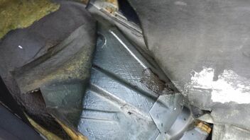

Hey hey, vielen dank schonmal für die Hilfe. Ich werde das morgen nochmal mit den hinteren kanälen testen. Stehen tut der wagen immer mal vorwärts oder rückwärts am berg. Aber habe ihn ja erst eine Woche und habe das dann 2 tage nach kauf festgestellt. Habe jetzt erstmal den hinteren teil der dämmmatte rausgemacht ubd lass es austropfen. Vorne ist weniger wasser. Aber am tiefsten punkt auch etwas. Aber die lüftungskanäle sind staubig und trocken...

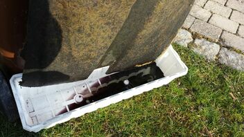

Huer mal ein bild was da an wasser raus kommt. Ist dunkellila aber das Kühlwasser ist grünblau.... kann also eigentlich auch nicht sein... ich hoffe eigentlich das dem vorbesitzer mal was ausgelaufen ist nur... Gruß -

Schiebedach läuft komplett an. Wasserkasten üner der Lüftung ist alles gut und ablaufkanäle sind frei. Mittlerweile ist der komplette teppich raus und abgekärchert. Kumpel saß im gleichem zuge dann im auto und hat alles genau abgesucht und ich hab den wagen über die gesamte Beifahrerseite ordentlich abgekärchert. Aber kein wassereinbruch.
Aber die brühe wqr ja auch dunkellila und schmierig wie kühlwasser. Zudem schmeckte es süßlich. Aber habe noch keinen verlust festgestellt. Wenn man von unten ins Cockpit schaut ist glaub am lüftermotor unten drunter bisschen mal feucht gewesen. Ist jetzt trocken und klebrig. Aber der teppich war in dem bereich nicht nass. Der sitzt rechts und das wasser ist rechts. Wenn es rübergelaufen wäre, hätte die dämmmatte ja in dem bereich auch eine Spur haben müssen. Alles sehr kurios. Haben uhn dann noch laufen lassen und heizung an. Aber kam kein wasser. Aber wie gesagt mein kühlwasser ist auch grünblau und das im fussraum war lila...
Momentan hoffe ich, das dem vorbesitzer hinten mal ein eimer kühlwasser oder sowas umgefallen ist.
Beim auskärchern vom teppich hat es übrigens stark geschäumt und teilweise auch eine ölige spur hinterlassen auf der Straße.... hmmm. -
