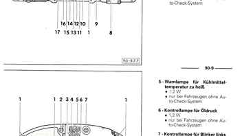

Das Armaturenbrett war nicht beleuchtet und ich habe mir diese kleinen Birnchen gekauft und ich möchte wissen welche Birnchen für die Hintergrundbeleuchtung ist.
Sind es die mit dem "dicken" Sockel oder die ohne?
Die Instrumentenbeleuchtung besteht aus den "dicken" Lampen.

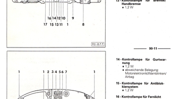

Die Belegung siehst du im Anhang. Die Lampen werde eingsteckt und durch drehen eingerastet.
Vorher würde ich prüfen, ob die Sicherung in Ordnung ist und ob der Helligkeitsregler "aufgedreht" ist!
