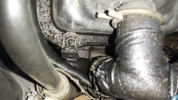

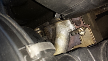

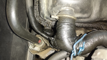

Haha Dank Turboversand habe ich heute die neue VDD+Schrauben eingebaut und den VD etwas gereinigt mit Bremsenreiniger und Pinsel.
Am Anfang hatte ich etwas Probleme gehabt den VD runter zubekommen, saß echt fest, aber hat sich schnell erledigt die Sache.
Jedoch war ich etwas ungeschickt und mir ist der Schraubenzieher auf die Abdeckung der Ventile gefallen, sodass diese an der einen Ecke abgebrochen ist.. Habe das Teil dann herausgeholt.

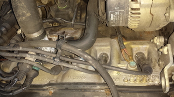

Ist es schlimm, wenn ein Teil davon abgebrochen ist? Wenn man den Einfülldeckel aufmacht, sieht man, dass links ein kleines Stück fehlt.
Kann ich so weiterfahren? Oder besser ein Austauschteil besorgen?
Nah dem Einbau bin ich auch Probegefahren, jetzt süfft nichts mehr aus
Ah und noch was.. habe mir vor ein paar Monaten eine neue Dichtung für den Einfülldeckel vom Öl besorgt.. diese sitzt auch, aber er ist komischerweise trotzdem undicht!? Vom Einfülldeckel kommt immer etwas Öl nach einer Fahrt heraus.. Hättet ihr da zufällig eine Lösung? Oder wieder eine neue Dichtung vom holen?
